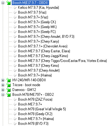

Давно хотел спросить для чего в Chiploader такое количество вкладок на один и тот же блок, например М(Е)797 OBDII, M78/ME797+ OBD2? Просто в других загрузчиках такого как-бы нет.
Сообщение chipsoft » Ср янв 29, 2014 6:59 pm
Алгоритмы парольного доступа разные, да и для библиотеки прошивок так удобнее.

SJocker писал(а):Давно хотел спросить для чего в Chiploader такое количество вкладок на один и тот же блок, например М(Е)797 OBDII, M78/ME797+ OBD2? Просто в других загрузчиках такого как-бы нет.
а что так не устраивает?? что конкретно напрягает??
это ж хорошо что на каждого блока свой отдельный модуль..

А по сабжу у меня был такой прикол: Омлет, китайский ессесно, отдает иденты, как М797+11, пытаюсь его по клайну шить чиплодером и так и сяк - нифига, вскрываю=там м797 без плюса - удивляюсь, ну, раз уж вскрыл=читаю сток, удивляюсь еще больше, сток=м797без плюса, НО... только иденты и еще каката лажа, несколько байт поменяны = от М797+11 :D капец. Такие есть, "приколы нашего городка". Т.е я мог его спокойно прошить по клайну, еслиб знал. Но не зная, в таком виде я б его ничем бы не прошил. Ни каким загрузчиком.
