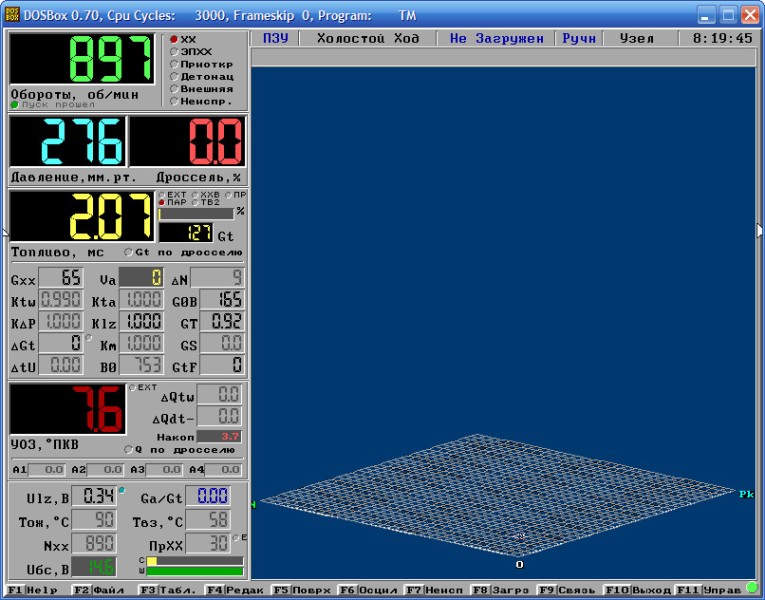

Помогите с проблемой. Сенс 2006г, евро-2, Микас-7.6
На хх не стабильно работает двигатель, чек переодически моргает.
Рхх чистил, потом заменил, ефект 0.
Все показатели в акм как бы в норме.
Подсос проверил - нету.
ГРМ по меткам.
Подключил газоанализатор СО 4-5% :shock: на хх.
