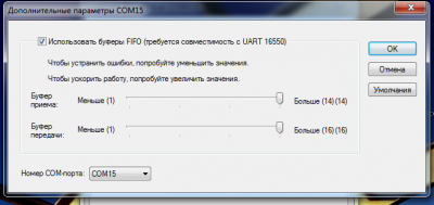

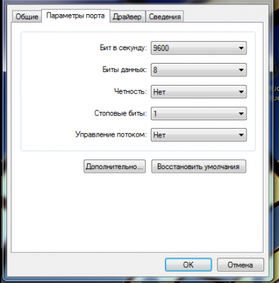

verhodon
Сообщения: 23
Зарегистрирован: Вс янв 19, 2014 1:01 am
Откуда: Россия Ставрополь
Сообщение verhodon » Вт мар 04, 2014 9:08 am
По первому пункту все работает нормально, по второму не нашёл такую функцию на семёрке.
Последний раз редактировалось verhodon Вт мар 04, 2014 9:13 am, всего редактировалось 2 раза.
Сообщения: 3198
Сообщение Иоанн » Вт мар 04, 2014 9:10 am
Нажмите кнопку дополнительно. Там найдите и настройте свой СОМ порт 15. Стоп, почему Диско виртуал? Это СОМ-порт трейдовского оборудования. Должен быть USB и т.п. начинаться.
verhodon
Сообщения: 23
Сообщение verhodon » Вт мар 04, 2014 9:20 am
Первый скрин не тот был. А здесь где?
