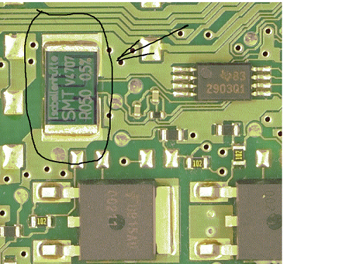

Сообщение Vavashik » Ср мар 26, 2014 7:39 pm
ну не все,авто починили тобишь блок и катушки заменили, осталось блок поднять.....Блок выходит на связь пишется, читается машина не запускается нет искры ,насчет топливо подачи точно не скажу но похоже тоже нет свечи выкрутил были сухие.На плате выгорел отмеченный элемент ,Собственно теперь ищется .Подскажите что это, какую функцию выполняет,где приобрести? Заранее спасибо.

Сообщение PWPetro » Ср мар 26, 2014 9:02 pm
резистор 0,05 Ома. ЭБУ ведет контроль за работой ключей. Можно кинуть "соплю"

Сообщение Vavashik » Ср мар 26, 2014 9:49 pm

Сообщение gonta » Пт мар 28, 2014 9:59 am
Мощность то зачем?Ток через него -это ток катушки зажигания.
Выше человек сказал-киньте соплю и все будет нормально.

Сообщение aaaaaaaaaa2001 » Пн мар 31, 2014 9:20 am
помойму здесь сопля не прокатит,на соседних сайтах обсуждали эти темы,резюк должен стоять такойже...вроде так говорили
