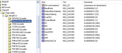

Сам файл:
1797.rar
(360 байт) 171 скачивание
CHIPSOFT.RU
Сообщения: 8317
Сообщение chipsoft » Пт мар 28, 2014 4:48 pm
Так у Вас не загружены даже те значения, которые на 7-ой странице я выкладывал.

Сообщение keban » Пт мар 28, 2014 4:52 pm
Странно! У Вас было написано, что его достаточно просто запустить. Что я и сделал! Что то не получилось видимо!?
Как правильно сделать?

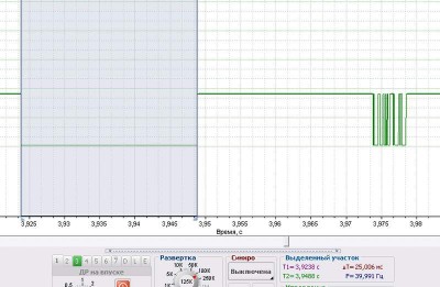

Ну, и для статистики-вторая ступень:
CHIPSOFT.RU
Сообщения: 8317
Сообщение chipsoft » Пт мар 28, 2014 5:13 pm
Вторая ступен тоже "длинная". Видимо что-то не запустилось. Или еще раз попробуйте, или обратитесь к тому, кто знаком с администрированием Windows

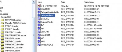

Сообщение keban » Пт мар 28, 2014 5:25 pm
А нельзя поправить файл, который я выше выложил?
CHIPSOFT.RU
Сообщения: 8317
Сообщение chipsoft » Пт мар 28, 2014 5:34 pm
keban писал(а):А нельзя поправить файл, который я выше выложил?
Не нужно его править, этот загрузите
me17.rar
(214 байт) 174 скачивания
keban
Сообщения: 99
Зарегистрирован: Вт авг 07, 2012 7:41 am
Откуда: Карелия, Кондопога
Сообщение keban » Пт мар 28, 2014 6:15 pm
О, вроде как получилось))))

keban
Сообщения: 99
Сообщение keban » Сб мар 29, 2014 1:53 pm

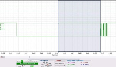

Пока без машины настроил. Вот что получилось:
keban
Сообщения: 99
Сообщение keban » Сб мар 29, 2014 1:58 pm
осцилка
