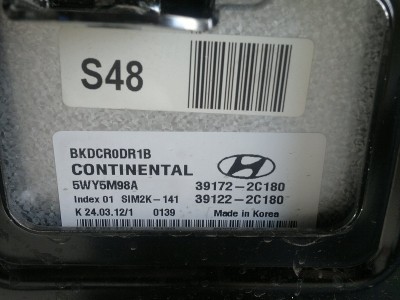

chipsoft писал(а):
zorro1 писал(а):читать только на столе !!!
писать можно
ChipLoader
проверял пишет
Этот блок, что на фото выше не прочитается/не запишется загрузчиками.
Я лично писал такой блок Чиплоадером
но блок не смотрел но писал 141 модулем и все ОК было

Старые-то читаются-пишутся через колодку. Речь про такой блок:
Hyundai Genesis Coupe Facelift 2013

Ребята
есть ли обновления? Я знаю, что можно читать с BDM. Но мне нужно OBD функцию чтения / записи
вот подробные фотографии ECU 2013 Genesis Coupe 2.0T (AT)
Denis
Сообщения: 2843
Сообщение Denis » Пн июн 30, 2014 3:10 pm
По фотографии добавить возможность чтения - записи по обд такой прошивки в загрузчик невозможно , нужен блок для начала .

Сообщение chipsoft » Пн июн 30, 2014 3:53 pm
NODO-GT писал(а):Ребята
А прошивку можете скинуть с этого ЭБУ?

я узнал что чтение и запись происходит идентично прошлой модели. они лишь поменяли "seed/key"
Сообщение chipsoft » Ср июл 02, 2014 12:02 pm
NODO-GT писал(а):я узнал что чтение и запись происходит идентично прошлой модели. они лишь поменяли "seed/key"
seed/key как раз такой же как и раньше. Поменялась адресация внутри ЭБУ.

Сообщение NODO-GT » Вт июл 15, 2014 12:05 am
есть ли какие то новости?

Сообщение NODO-GT » Вт июл 15, 2014 11:35 am
для сровнения (оба SIM2k-141)
2013 ЭБУ
http://abload.de/img/20132.0tqbib5.jpg
2010 ЭБУ
http://abload.de/img/20102.0ta1cbp.jpg
а также картинку прикрепил есколько прочитанных прошивок с 2013 Genesis Coupe 2.0T.

Сообщение chipsoft » Вт июл 15, 2014 8:57 pm
NODO-GT писал(а): есть ли какие то новости?
Пока в процессе.
