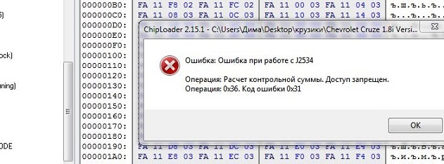

genasik466 писал(а):Вчера шил такой,круз на кнопке,конец 2013 года.Читал сток -без проблем.Писал фулл(по рекомендации автора)3 раза в момент записи выскакивала ошибка "ОШИБКА ЗАПИСИ(и адрес на кот. ошибка)"Причем вылазила на разных адресах,передергивал зажигание и вновь нажимал кнопку запись,ну и на 3 раз дописалось до конца,и примерно минуты полторы -горела надпись"расчет контрольной суммы".В итоге все ок!Хотя потряхивало в процессе))Кому надо сток-выложу.
а какой версией проги шил?
rins
Сообщения: 524
Откуда: РФ. Калуга
Сообщение rins » Пт июл 11, 2014 11:08 am
запись проходит. расчёт нет.
комбик тоже не взял.
можно исправить?
сток пишется обратно нормально
_3O95J30MTEC76.rar
(309.37 КБ) 163 скачивания

rins писал(а):запись проходит. расчёт нет.
можно исправить?
Если серийка нормально записывается, значит с загрузчиком все нормально. Проблема скорее всего в контрольной сумме прошивки, которую ЭБУ контролирует при записи. Точно сказать можно, если увидеть пару оригинал-тюнинг.
так ЧЛ. вроде пересчитывает КС?
и как быть с RSA подписью? как утверждают знающие. ДжиЭм её добавил в прошивку.
нету там рса,кс только

тут говорят что есть.
Денис что там с прошивкой? ждать или в бсл писать?

Я прошивки еще не смотрел, но если РСА добавили, то так быстро такое не ломается. Так что пока через бут, благо блоки вскрываются не сложно.
