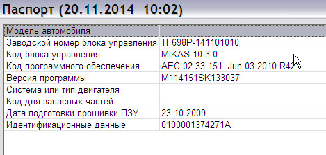

Всем, здравствуйте!
Подскажите, пожалуйста, какой вкладкой Чиплоадера залить соответствующую по идентам прошивку в блок, что показан на скрине?
Авто Шанс 1,3 2010г. Прошивка 576 кб.
Совсем запутался,.. 10.3, 10.3+, 11.4...
Сообщение chipsoft » Чт ноя 20, 2014 2:45 pm
Микас-11.4.
Алексей-2010
Сообщения: 13
Зарегистрирован: Сб апр 06, 2013 10:15 am
Откуда: Курск
Сообщение Алексей-2010 » Чт ноя 20, 2014 3:08 pm
Спасибо! Это тот, который Модуль "Микас-11.4/12.3" для ChipLoader 966 грн? В таком случае, я пока пролетаю, нет его у меня ещё
