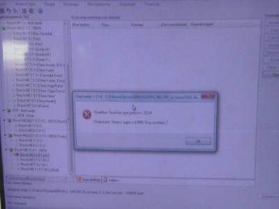

Sv » Ср ноя 12, 2014 8:15 pm
Проблемка была и при записи стока.
Сорри за качество фото
- CHIPSOFT.UA
- Сообщения: 8318
- Откуда: Украина, Киев
Сообщение
chipsoft » Ср ноя 12, 2014 8:49 pm
у вас юсб устройство отвалилось при записи, из-за этого и возникла эта ошибка.
Sv
- Сообщения: 84
- Зарегистрирован: Пн май 26, 2014 12:45 pm
- Откуда: Краснодар
Сообщение
Sv » Ср ноя 12, 2014 9:08 pm
Видимо так,но после повторного обновления драйвера и микропрогаммы перестало отваливаться.
Ну мож звезды как то не так распологались ))
Главное сейчас все работает без нареканий!
- CHIPSOFT.UA
- Сообщения: 8318
Сообщение
chipsoft » Ср ноя 12, 2014 9:17 pm
Вы проверьте свой ЮСБ шнур, состояние ЮСБ разъема. При чтении-записи также не рекомендуется подключать - отключать другие ЮСБ устройства.
Не мешает и питание в ЮСБ проверить, из-за него также могут такие сюрпризы быть.
