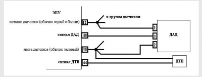

- В наличии есть проводка Микас 7,6 (СЕНС), нужно переделать ее под Я 5,1 (ДАД+ДТВ) на ВАЗ
Так как по сути это одни и теже блоки то не должно быть особых проблем (к тому же ДАД и ДТВ уже есть в проводке).
Вопрос - возможно ли переделать (или ничего переделывать уже по сути и не нужно)? И какие подводные камни?
Спасибо.

а не проще чем кидать проводку от микаса, протянуть 4 дополнительных провода на дад

если дад заходит на те же пины в 5.1 что и в 7.6,то думаю ничего переделывать не нужно

я на сенс ставил январь 5.1 заводится,работает,только чек горит, потому что там дмрв а там дад,а чем в 5.1 доработать нужно под дад?

http://тут был сайт/content/pin/ распиновка Январь 5.1
http://тут был сайт/content/pin4/ распин Микас 7.6 :wink:

Распин ДАДа и ДТВ на Январь 5 :roll:
