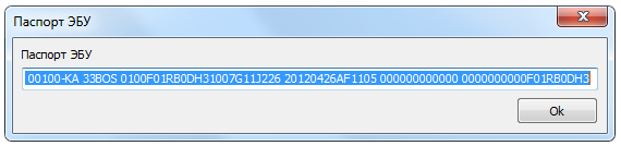

Сообщение Георгий » Пн янв 19, 2015 2:03 pm
Приветствую, такой вопрос - блок М7.8 (машина ДонгФенг - пикап) паспорт отображает, при попытке снять защиту (нажимаю чтение флэш) ошибки 0х27 и 0х35. При повторном нажатии 0х27 и 0х37, при повторном опять 0х27 и 0х35 и так по кругу. Пробовал и на столе и на машине, и через к-лайн и через опен порт. Перепробовал все вкладки.
De-nys
Сообщения: 403
Откуда: Тамбов
Сообщение De-nys » Пн янв 19, 2015 2:18 pm
если не ошибаюсь, ошибка 37 означает, что ЭБУ не инициализировался (торопитесь), а вот ошибка 35 - что-то связанное с парольным доступом. Денис поправит, если я ошибся

Сообщение chipsoft » Вт янв 20, 2015 2:07 pm
35-ая ошибка означает неверный парольный доступ, т.е. ключи доступа к Вашему ЭБУ не такие, которые "знает" ChipLoader.
