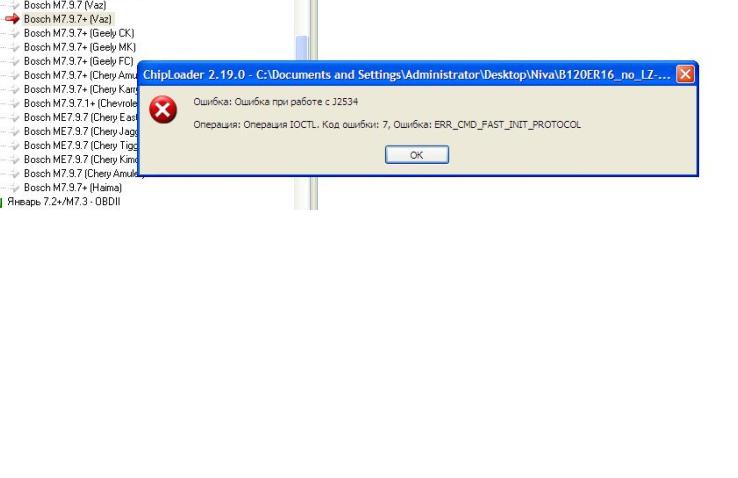

Сообщение Сеня » Вт мар 24, 2015 4:13 pm
Денис, сегодня пытался писать блок Bosch M7.9.7+ через J2534 - ничего не вышло (ошибка 7), подключил USB-K-line - записался блок без проблем!
Так же пытался читать Nissan Qashqai 2010 г.в. (по K-line), снова не получилось, подключил Open Port 2.0 - без проблем!
Все авто работают по K-line, исправьте. Прошивка адаптера 0.95.
Скриншоты во вложении.
Сообщение chipsoft » Вт мар 24, 2015 5:02 pm
У Вас не получилось, потому как каша с драйверами. Версия прошивки адаптера 0.95, версия ДЛЛ - 0.93. Естественно ничего работать не будет. Все должно быть версии 0.95.
Проверил на 797+ - никаких проблем нет.
