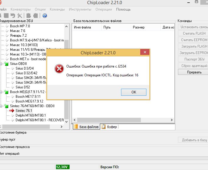

chiploader 2.21
CHIPSOFT J2534 адаптер
Круз 1.8 ат 2010г ЭБУ Simtec 76.1
при любой операции считывание флеш или паспорт
появляется звук открытой двери и загораются ошибки на панели т/с и есп
CHIPSOFT.RU
Сообщения: 8317
Сообщение chipsoft » Пт май 15, 2015 7:44 pm
А с машиной все в порядке? Может установщики сигнализации поработали? Чтобы на Паспорт ЭБУ загорались ошибки по ЕСП и знак открытых дверей - это я даже если бы и захотел сделать, то врядли такое осилил бы.
Для чистоты эксперимента подключите ЭБУ на столе. Если проблем не будет, то кто-то что-то не совсем правильно делал с машиной.

Rossosh
Сообщения: 50
Зарегистрирован: Сб дек 27, 2014 5:03 pm
Откуда: Россошь
Сообщение Rossosh » Пт май 15, 2015 8:12 pm
все разобрался просто обновил прошивку адаптера с 95 на 97

Opel Tech2
Сообщения: 234
Зарегистрирован: Вт фев 16, 2010 5:37 pm
Откуда: Украина, г.Черкассы
Сообщение Opel Tech2 » Вс окт 18, 2015 11:14 am
Rossosh писал(а):chiploader 2.21
Звук во время запроса паспорта эбу,чтении прошивки, записи - это вполне нормальное явление. Так происходит при работе любым загрузчиком.
