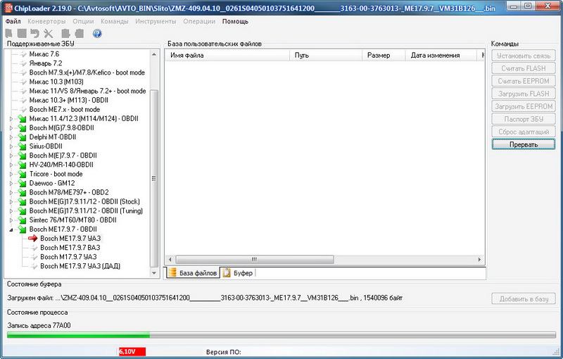

То что ты кинул в редакторе не открывается. Сравнил с такой же прошивкой с одной датой в хексе - вообще ничего общего и моя открывается в редакторе. Скинул в личку.gory писал(а):Так фишка то в чём, и редактор и загрузчик говорят,
что кс и пса посчитаны верно. А загрузка разрывается .
Кинул в личку.
PS В архиве она весит 220 с хвостиком килобайт, а твоя всего 53.4 кб.

Никто и не собирался подкалывать. Поверь, прошивки я открывать умею. Посмотри, что ты сбросил мне в личку и попробуй открыть её в редакторе. Сожми любой сток в архив и посмотри какой у него размер. А потом сравни с тем что сбросил мне. Как говорится, почувствуй разницу. Вот скрин.gory писал(а):Да ладно, хорошь подкалывать.
Ты что, архив .7z в редакторе открывал ?
Распакуй и 1504 кВ там на месте.
Николай
