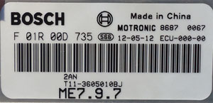

Chery Tiggo МЕ7.9.7 запишет этот модуль по OBDII или только в boot?
В справке только шильник блока, а что внутри нет.
Вот такой перевод в boot подойдет для работы с ChipLoader?

oleg12345
Сообщения: 600
Откуда: Украина, Снежное
Сообщение oleg12345 » Вс мар 15, 2015 8:10 pm
Запишет без БСЛа

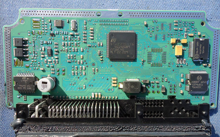

Запишет без БСЛа
Вы лично записывали? Какой размер файла?
В этом блоке стоит флешка 29F800 и процессор С167, а не ST10 .
Нет там флэшки. Вот обратная сторона платы.
Pashkovskiy65
Сообщения: 849
Откуда: г. Орёл
Сообщение Pashkovskiy65 » Вс мар 15, 2015 8:48 pm
Viktor-1981 писал(а):Нет там флэшки. Вот обратная сторона платы.
Тогда вот так.
Николай

oleg12345
Сообщения: 600
Сообщение oleg12345 » Пн мар 16, 2015 5:45 am
Viktor-1981 писал(а):Запишет без БСЛа
Да я лично делал. Это МЕ7.9.7+. Если иденты совпадают , то читать не обязательно.

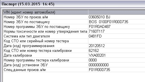

Сообщение Viktor-1981 » Пн мар 16, 2015 12:27 pm
Иденты не сохранил. Вот такой паспорт видит сканматик.
ЭБУ в boot переводили как на верхним рисунке когда читали прошивку?
oleg12345
Сообщения: 600
Сообщение oleg12345 » Пн мар 16, 2015 1:19 pm
Как на нижнем, если не путаю,это было года полтора назад...
мотя
Сообщения: 621
Сообщение мотя » Пн мар 16, 2015 11:03 pm
Viktor-1981 писал(а):Иденты не сохранил. Вот такой паспорт видит сканматик.
По идентам это МЕ7.9.7+.
