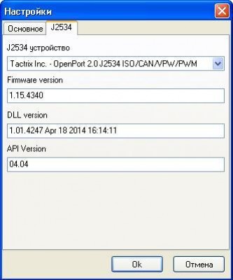

			7zor писал(а):Здравствуйте. Kia Cerato, GAYD-CE46FS00600 179110010000000000 CGB51J01GAYD_CE46FS0060.
При попытке загрузить флэш появляется сообщение, которое на скриншоте. В чём может быть проблема?
J2534 OP2, оригинал.
А не из-за версии драйвера ОР проблемы, или до этого нормально шилось?
								7zor
		- Сообщения: 258
 		- Зарегистрирован: Сб фев 28, 2015 10:36 am
											- Откуда: Россия, Мордовия
						Сообщение
								 7zor » Вс мар 22, 2015 11:30 am
			valnatic писал(а):7zor писал(а):Здравствуйте. Kia Cerato, GAYD-CE46FS00600 179110010000000000 CGB51J01GAYD_CE46FS0060.
Дмитрич, привет.
Возможно, из - за версии, но поставил именно рекомендованную разработчиком.
Насчёт того, как шилось - это мой первый опыт работы с МЕ17.9.11. Самый первый, причём.
Иденты, кстати, вычитываются, адаптации сбрасываются.
Делаем сброс ЭБУ ЧЛ и сразу же не передергивая зажигание грузим флешь.

			чавойто 161 писал(а):7zor писал(а):Здравствуйте. Kia Cerato, GAYD-CE46FS00600 179110010000000000 CGB51J01GAYD_CE46FS0060.
Спасибо, приедет автомобиль, попробую.
