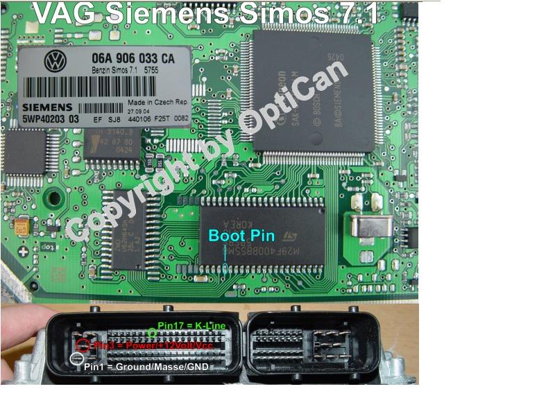

Не тем. Используй Комбик закладку "BSL режим С16хх", среднюю скорость, также справа внизу выбери Simos 7.1.
Подключение:
1 - масса ЭБУ
2 - масса ЭБУ
3 - Включение зажигания (+12В);
17 - K-Line;
55 - Включение зажигания (+12В);
62 - Неотключаемое питание (+12В)
Массу можешь подключить одну на любой пин.
Тыкай щуп с резюком (у меня был 4.5 ком) на 104 ногу проца, или на любую точку на фотке, куда удобней. Я тыкал в резюк. Второй конец (крокодил) щупа, сам понимаешь, на массу. Имей ввиду, что на металлизации с краю платы массы нету.
Пробуй, всё получится.
Да, забыл добавить, но ты должен знать и так, в начале тыкай щуп, а потом подавай питание...

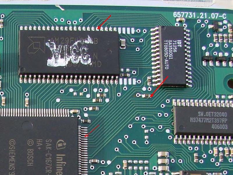

Вот тут смотри куда тыкать. Тут лучше видно.
.JPG
wmasterw
Сообщения: 1277
Откуда: Украина, Ирпень
Сообщение wmasterw » Вт июн 09, 2015 9:21 pm
Вы хоть бы стрелки правильно расставляли . Легко посчитать , что с краю 6 -я , а не 5-я Изображение

wmasterw писал(а):Вы хоть бы стрелки правильно расставляли . Легко посчитать , что с краю 6 -я , а не 5-я Изображение
Сомневающийся? Посмотри ещё - эти фотки не мои...

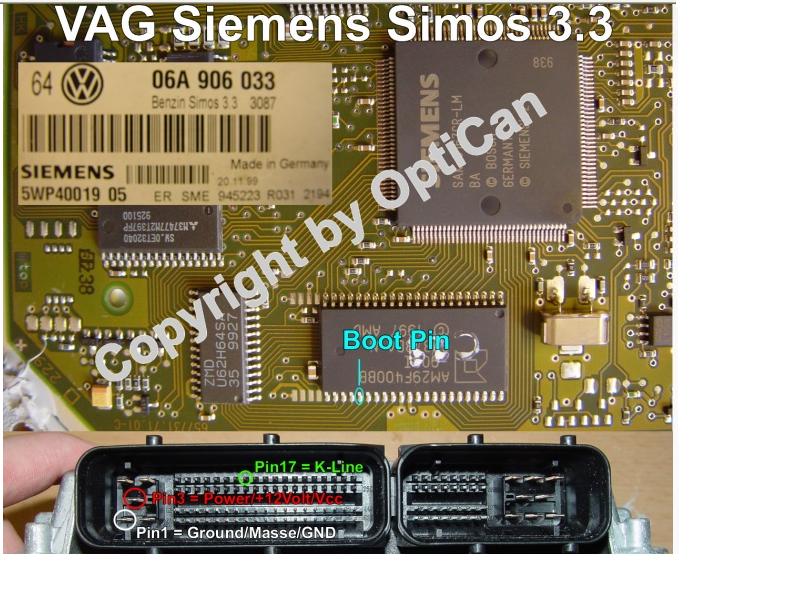

wmasterw
Сообщения: 1277
Сообщение wmasterw » Ср июн 10, 2015 7:54 pm
Yuras писал(а):
wmasterw писал(а): Сомневающийся? Посмотри ещё - эти фотки не мои...
Надо не на фотки смотреть, а в даташиты иногда заглядывать. Фотки рисовать много ума не надо
Yuras
Сообщения: 761
Сообщение Yuras » Ср июн 10, 2015 10:28 pm
Подключайтесь к 104 проца, не ошибётесь...
