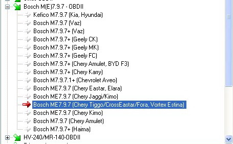

Просится на репрог Vortex estina 2.0 на мезанике.
Блок будет M78 или ME797?
и какой вкладкой писать? в чиплодыре 4 вкладки M78 Zaz forza, great wall wingle 5, geely ck2, byd f3...

avadv32 писал(а):Просится на репрог Vortex estina 2.0 на мезанике.
Писал его как 797+
Тоже механика и передний привод
Писать вкладкой МЕ7.9.7
чавойто 161
Сообщения: 285
Откуда: Ростов
Сообщение чавойто 161 » Ср июл 08, 2015 6:14 pm
Хотя еще от года зависит. 2010 точно МЕ7.9.7. Есть еще на Vortex estina МЕ7.9.7.1
