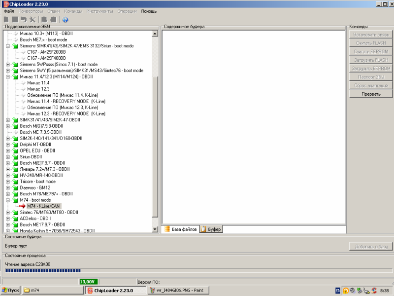

Я проверял с ОР2 и с чипсофт адаптером.У меня вопрос к тем,кто видел достаточное кол-во внутренностей блоков.Есть ли аппаратные отличия в CAN блоках?Можете мне сбросить пары блоков,которые не коннектятся.Флеш и епром.Я попробую записать и проверить.
Сообщение chipsoft » Ср сен 23, 2015 9:44 pm
Макс пробовал I484GI06. Судя по этому:
I484GH05 11186-1411020-22 M74, CAN, серийная версия, LADA GRANTA 1.6L 8V, МКПП
I484GI06 11186-1411020-22 M74, CAN, серийная версия, LADA GRANTA 1.6L 8V, МКПП
ЭБУ должны быть полностью аппаратно идентичны. Но почему не работает у него - загадка.

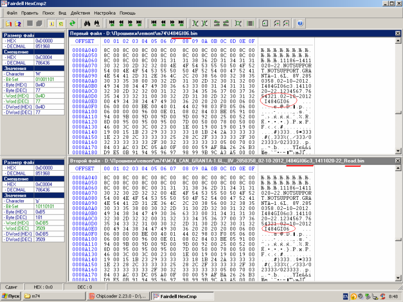

вадимк
Сообщения: 1371
Откуда: Украина.Киев
Сообщение вадимк » Чт сен 24, 2015 8:59 am
Проверил.Как то так.
