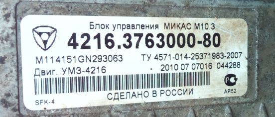

Сообщение AlexandrSuh1982 » Пн мар 06, 2017 9:43 pm
Всем привет. Мужики, а такое может быть?

Сообщение AlexandrSuh1982 » Пн мар 06, 2017 9:49 pm
Вот фото ЭБУ

Сообщение AlexandrSuh1982 » Пн мар 06, 2017 9:59 pm
Seriy-99 писал(а):Я что-то не пойму,что смущает то?
Смущает, то, что для базового ПО R48 вот такие калибровки M114151VN293064. А ЧЛ показал паспорт совсем не такой.
