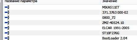

Еще скрины.

Сообщение gory » Пн мар 16, 2015 9:31 pm
А что за прошивка ? У 800_72 бутлодер вроде 2.06 ?
Подумай,посмейся.

Сообщение Иоанн » Пн мар 16, 2015 9:42 pm
gory писал(а):А что за прошивка ? У 800_72 бутлодер вроде 2.06 ?
Это у меня сток был такой. Вот сейчас сравнил с другой, так там 2,06. Что есть, то и покажет.

Сообщение gory » Вт мар 17, 2015 4:52 am
Совсем не понятно.
на верхнем скине в 800_72 бут 2.04 .
На нижнем в 800_84 бут 2.04 , а в 800_72 уже 2.06.
В стоке это должны быть все закрытые с бутлодером 2.06.

Сообщение Иоанн » Вт мар 17, 2015 7:38 am
Сейчас специально скачал с чиптюнера три софта, в которых написано, что ПО защищенное. Так только в одном бут 2.06. Вот то что скачал. И скрины. Что есть в софте, то редактор покажет. Не сам же я рисую. Можете в хексе проверить. Или пришлите сток с бутом с 2.06 и он у меня покажет 2.06.
