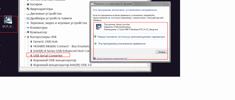

CHIPSOFT J2534 адаптер при подключении вылазит окно (фото) устанавливаю драйвера указав путь пишет что драйвер не подходит может кто сталкивался ? ноутбук HP Pavilion Windows 7 /32
Да а на стационаре все ок.
Второй день голову ломаю.
Сообщение chipsoft » Чт дек 03, 2015 4:58 pm
Вообще-то драйвер 2534 тут можно скачать: http://www.chipsoft.com.ua/download/stsw-stm32102.zip
А судя по скрину для J2534 устройства хотят поставить драйвер КЛайн адаптера?

Сообщение fomnik » Чт дек 03, 2015 5:33 pm
нет я знаю и много раз устанавливал драйвер 2534 но не на этом ноуте ни как не встает хота на других устройствах все хорошо. а на этом тупик какой то.

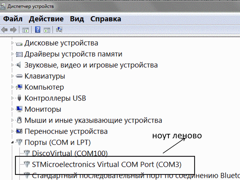

Сообщение fomnik » Чт дек 03, 2015 5:40 pm
вот на леново сейчас ставил. как тут и было.
а на этот HP ни как.
Сообщение chipsoft » Чт дек 03, 2015 5:40 pm
Возможно сборка Виндовс урезанная, из которой выкинули нужные компоненты.

Сообщение fomnik » Чт дек 03, 2015 5:45 pm
Позволю с Вами не согласиться сборка с леновой одна и та же Windows 7 32- разрядная.И рабочий стационар такой же там тоже норма.
