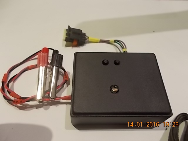

Изготавливаю и продаю тестер Регулятора холостого хода (РХХ).
Схема собрана на микропроцессоре и контроллере шагового двигателя.
Характеристики и описание:
- питание 12 вольт, подключение крокодилы
- две кнопки - выдвинуть/задвинуть
- индикатор работы один двухцветный светодиод, горит красным - шток выдвигается, зеленым - задвигается
- разъем для подключения РХХ
- размер с пачку сигарет)
Для настройки и испытания был куплен РХХ российского производства.
При первом включении автоматически шток задвигается (примерно за 5
секунд), а потом выдвигается примерно на 1 см.
Далее можно управлять кнопками.
Тестер синтезирует "мягкий" синусоидальный двухфазный сигнал для "тонкой" проверки РХХ
Цена: 300 грн.
Мой тел: 097-227-64-35
ИЗГОТАВЛИВАЮ ПОД ЗАКАЗ. На изготовление уходит несколько дней.
Фото и видео:
https://www.youtube.com/watch?v=FYZvWQO ... e=youtu.be
Немного доработал конструкцию по пожеланиям форумчан.
Добавил
- разъемы на кабель для удобства
- два разъема для подключения РХХ в зависимости от обмоток РХХ
12,34 (ABCD) и 1 - - 4, 2--3
Цена немного дороже и = 330 грн

Сообщение _val_ » Пт янв 15, 2016 10:05 am
new_radist писал(а): Для настройки и испытания был куплен РХХ российского производства.
А с РХХ с другим порядком подключения обмоток работать будет? Конкуренты предлагают автоопределение обмоток.

Не пробовал, не на чем потестить. Автоопределение отсутствует.
Конкретно на этом, российском РХХ, менял обмотки местами - все работает.

Ну тогда реализуйте и автоопределение или переключение, чтобы работало не только с ВАЗовскими РХХ. Будет - готов покупать

Подходит для ВАЗ, Daewoo, Chevrolet, Renault Logan

Значит подсоединяем разьем к РХХ Daewoo, Chevrolet и все без дополнительных манипуляций работает? Chery, кстати, тоже очень нужно

За Chery не скажу, нужно для начала смотреть какой там разъем и какие внутренности, обмотки самого РХХ.
Все остальное, без дополнительных манипуляций должно работать.
Что хочу сказать, этот тестер я уже отправил человеку с форума инжекторсервис.ком.уа (это он посоветовал ваш форум) напишу ему пусть проверит всех перечисленных авто и отпишется. А я уже выложу его коменты сюда.
А пока буду делать второй экземплярчик.

На Renault Logan работать не будет, там разводка как на чери. Нужно коммутировать. А разъемы везде одинаковые.
Renault Logan, Амулет, Джили 1- - - 4, 2- - - 3
ВАЗ, Daewoo, Chevrolet 1- - - 2, 3- - - 4

Ну можно тогда провода вывести с нумерацией или A-B, C-D и в зависимости от моторчика подключать не штекером, а по проводку.

Или выводить два разъема, чтобы и так и так).
Разъем брал на базаре, 1 шт. стоит 25 грн(

new_radist писал(а):Или выводить два разъема, чтобы и так и так).
Я думаю это будет лучшее решение, что б не коммутировать. Дешево и сердито. По крайней мере по цене одинаково, что тумблер, что разъем покупать.
