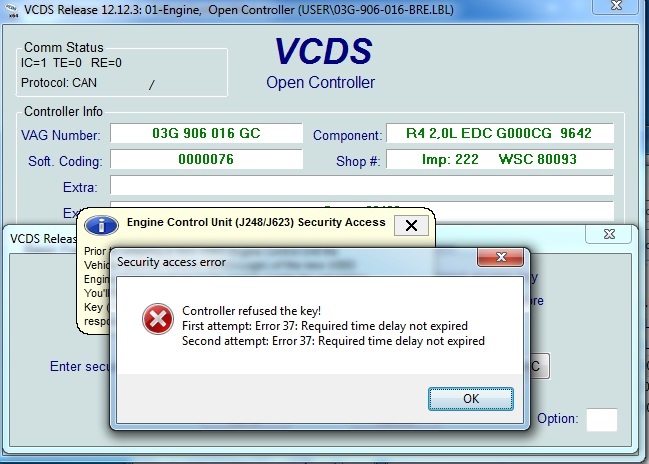

Приветствую,
Не читает по OBD Audi A6 C6 2.0 TDI EDC16U31 (MPPS отлично читал/писал EDC16U31 на Passat B5.5).
Также на работают функции требущие "Security access" (например в VCDS см. скриншот).
Блок уже "тюнинговали". Удаляли DPF.
Для начала пробовал ждать 30 минут. Без результата.
Слил BDM.
Как сделать что бы работали корректно все функции OBD (Security access)?
VCDS Controller Refused The Key

Сообщение Sanho » Вт фев 02, 2016 4:57 am
Если сдил по БДМ,попробуй через Одис инженерку залить контейнер SGO файл.
Если все заработает,тогда кривой тюн.По БДМ старое всегда назад вернеш.

Сообщение airmax » Вт фев 02, 2016 10:16 am
Через OBD ничего не работает (не читает и не пишет). Работает только диагностика и всё.
В наличии только mpps, bdm100, V54 FGTech.
Есть ли опция достать из SGO то что нужно и залить?

Сообщение Sanho » Вт фев 02, 2016 10:39 am
SGO это к VAS 5054 к примеру.То есть по обд можно залить заводское обновление ЭБУ.Или найти считанные БДМ флеш и епром сток,перенести в епромку все неоходимое со своей и грузить.Выложить нужно то что прочитал,где дампы....
Дай больше инфы,на работе гляну сток,прикрутим твой епром и все.

Сообщение airmax » Вт фев 02, 2016 10:52 am
Предыдущий хозяин автомобиля пробовал у дилера обновить софт (после удаления сажевого "тюнрами" машина дымит). Дилер скорее всего пробовал VAS 5054.
"Или найти считанные БДМ флеш и епром сток,перенести в епромку все неоходимое со своейи грузить."
Можете объяснить подробнее какие мои дальнейшие действия?

Сообщение airmax » Вт фев 02, 2016 11:14 am
Автомобиль работает. Жалобы на сильное дымление.
1-й хозяин удалил сажевый и продал.
2-й пробовал что то сделать с дымом (ездил к дилеру как я писал).
3-й хозяин я. первым делом я пробовал слить MPPS. ничего не вышло.
потом вынял блок. его уже вскрывали.
Я проверял dpf switch - он == 1 :(
Подозреваю чт удаляли используя ECUSafe с опцией "Protection"

Sanho писал(а):После чего блок перестал работать после прошивки у диллера?
Ты ее прошить стоком хочеш или тюном....
Я хочу вернуть родную/стоковую прошивку.
Дальше я уже разберусть с DPF, EGR (нашёл Damos от этого двигателя) :)

Сообщение Sanho » Вт фев 02, 2016 11:21 am
Тогда диллеры ему и обновили прошивку до стока,думаю с этой и тюн нужно делать.

Сообщение airmax » Вт фев 02, 2016 11:26 am
Врят ли что то у них получилось.
То что я слил по BDM - со следами ECUSafe. Я пробовал на других прошивках от моего двигателя (нашёл в интернете).
После изменений видно тот же самый "паттерн" что и у меня.

Сообщение airmax » Вт фев 02, 2016 11:44 am
Буду очень признателен.
Если что, можно взять похожую прошивку, "пройтись" по ней EcuSafe (Protection, DPF) и потом сравинть с тем что у меня (добавил свой флеш на всякий случай в аттач.).
Для меня проблема - как вернуть родную/стоковую прошивку, восстановить полную работоспособность по obd.

Сообщение Sanho » Вт фев 02, 2016 12:09 pm
Попробовал вытащить с SGO 9642.С твоим отличие в верхней части.Попробуй залей.
.rar
(333.12 КБ) 253 скачивания

Сообщение airmax » Вт фев 02, 2016 12:13 pm
Начало файла отличается от моего (заполнено FF). Это нормально?

Сообщение airmax » Вт фев 02, 2016 1:05 pm
Sanho писал(а):Попробовал вытащить с SGO 9642.С твоим отличие в верхней части.Попробуй залей.
Можно лить как есть?
