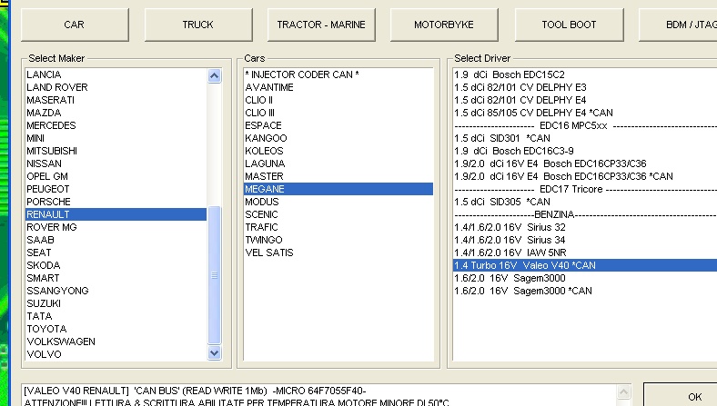

Andrey_m
Сообщения: 521
Откуда: Нижний Новгород
Valeo V42
Сообщение Andrey_m » Сб фев 20, 2016 10:07 am
Приезжала Сандеро с мозгами Valeo V42. Читал Кессом 2 через дырку. Время чтения около 10 минут. Писал тюнинг с евро-2. Тоже через дырку, но дополнительно на машину ставил зарядное устройство. Время записи 2 минуты. Протокол использовал от Clio. Проблем не было.
Единственное, Кесс подключился не сразу. Даже иденты не хотел отдавать.
Предположение - надо было остудить двигатель.

Andrey_m
Сообщения: 521
Re: Valeo V42
Сообщение Andrey_m » Сб фев 20, 2016 11:41 am
вадимк писал(а):
Andrey_m писал(а): Читал Кессом 2 через дырку.
А это что за прибор? :D Может Галетом?
Нее... Kess v2 - китайский клон. Читает и пишет через ОБД-2.
Галетта - это другой девайс. Там нет протокола для Valeo v42.

golem68
Сообщения: 193
Зарегистрирован: Чт апр 04, 2013 11:37 am
Откуда: Россия, Пустотино
Сообщение golem68 » Сб фев 20, 2016 12:14 pm
Вот блин, а я дастеры и меганы galletto2 шью, и даже не знаю, что там такого протокола нет :D
Andrey_m
Сообщения: 521
Valeo V42
Сообщение Andrey_m » Сб фев 20, 2016 2:17 pm
golem68 писал(а):Вот блин, а я дастеры и меганы galletto2 шью, и даже не знаю, что там такого протокола нет :D
Вот именно galletto2, а не галетта. :lol:
В galetto 4 у меня есть вот такой протокол.
Но, Valeo V42 я не пробовал им шить.
Хотя, как вариант...
Расскажи как всё проходит, будет интересно.
диагностика, прошивки, модули, чип-тюнинг, он-лайн.
golem68
Сообщения: 193
Сообщение golem68 » Сб фев 20, 2016 2:43 pm
Всё нормально проходит, читает 5 минут, пишет 2 минуты. Температура двигателя должна быть меньше 50 градусов. Если надо, могу скинуть свой русификатор.
