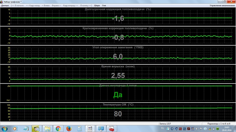

Сообщение stolegpet » Сб фев 20, 2016 11:14 am
stolegpet писал(а):Завтра сделаю скрины с этими недостающими параметрами

Сообщение vlademir » Сб фев 20, 2016 2:56 pm
На скрине вижу готовность ДК, но не вижу его управляющее напряжение.

Сообщение vlademir » Сб фев 20, 2016 3:06 pm
Что то типа "напряжение на ДК." Читай праметры, которые относятся к ДК. Увидишь какой отображается в В или мВ, это он. Точно не помню, реко пользуюсь этой программой. Смотрю у тебя коррекции появились. Наверное первый скрин был на не прогретой машине, когда еще не было готовности ДК
