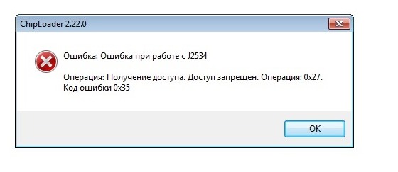

сегодня CL+OP2 пытался cчитать антару 2011 2.4
программа считала только паспорт:
12612382 12647468 92269076 92269074 92269083 92269066 92269052 12615519 92269060 12649913 86AA72472219008P PCH9STN 52 W0LLH6E02CB090776
при чтении флеш сразу окно - "Ошибка при работе с J2534"
интересно что паспорт читается любой владкой E83/Е39/Е37/Е38 при выкл. зажигании
в чем может быть проблема?
P.s:
CL ver 2.22-2.24
OP2 fw 1.15.4474
.jpg
Сообщение chipsoft » Ср мар 23, 2016 10:47 pm
Эта ошибка означает неправильный парольный доступ. Скорее всего неправильно выбрана вкладка с ЭБУ.

Сообщение VladislavG » Ср мар 23, 2016 11:05 pm
перебрал все 6 вкладок, вряд ли Е37 пропустил
есть ещё варианты?

VladislavG писал(а):перебрал все 6 вкладок, вряд ли Е37 пропустил
есть ещё варианты?
Попробуй скинь клемму на пару минут.
Сообщение chipsoft » Чт мар 24, 2016 12:16 am
есть ещё варианты?
И там везде была ошибка 35? Скорее была ошибка 37, из-за того, что быстро клацали на вкладках, не выжидая 15 сек, после включения зажигания. ЭБУ этих машин неоднократно бились загрузчиком, и проблем не возникало.
