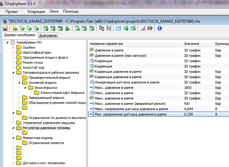

Интересно в сканматике официально репрог заявили EDC7/17
16.10.2017 Версия 2.20.6
ЭБУ Wesport, Микас 12.48, новые прошивки и программирование EDC7-EDC17, улучшение J2534...
Версия 2.20.6
- Добавлен блок Westport WP580 (ГАЗ ЯМЗ-534,-536 CNG).
- Добавлен блок Микас 12.48 для автобусов ПАЗ.
- EDC7 ЯМЗ-534: добавлена поддержка прошивки P986V320.
- EDC17 (ЯМЗ, ММЗ): добавлена поддержка прошивки P1639V300 (ЯМЗ-534).
- EDC17: программа не работала с прошивками EGR OFF/DPF OFF.
- EDC17/EDC7 (ЯМЗ, ММЗ, КАМАЗ): добавлена функция сброса "нестираемых" кодов ошибок (процедуры).
- Chevrolet Captiva C140 добавлена АКПП 6T50.
- Добавлено программирование блоков EDC7UC31 для ГАЗ/КАМАЗ/МАЗ/ПАЗ, двигатели ЯМЗ, ММЗ.
- Добавлено программирование блоков EDC17CV44/54 для ГАЗ, двигатели ЯМЗ, ММЗ.
- J2534: добавлена возможность работы CAN шин 6-14 и 3-11 на скорости 1Мбит/с.
- Другие изменения.
калибровка и чип-тюнинг Chrysler/Dodge/Jeep, Volga /Siber Motorola NGC3/4/5 и нашегрузов ГАЗ, Камаз, Маз, Паз и MAN, BAW с EDC7UC31, EDC17CV44/54 и cummins (TUN/EGR/DPF/AdBlue -off)

Итог то какой? Есть модуль к редактору или нет?
чавойто 161
Сообщения: 285
Откуда: Ростов
Сообщение чавойто 161 » Вт окт 17, 2017 1:43 pm
Есть, только продавать нет ни какого смысла.
