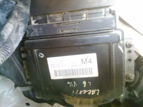

Авто Сhevrolet nubira, стоит блок б/у с Lacetti . Горит чек по подогреву лямбды, оные без подогрева. Помогите распознать блок. Звиняюсь за качество фото.

siemens sirius d4 или d3

SergeyMP писал(а):Авто Сhevrolet nubira, стоит блок б/у с Lacetti . Горит чек по подогреву лямбды, оные без подогрева. Помогите распознать блок. Звиняюсь за качество фото.
Что там на шилде написано?

Может быть сириус D32 ( скорее всего) , шильду не видно, фото чётче нужно делать, у лачети 1,6 лямбды с подогревом стоят, вот и ругается.

Sirius D4

читайте сток можно сделать е0

borkas147 писал(а):Может быть сириус D32 ( скорее всего) , шильду не видно, фото чётче нужно делать, у лачети 1,6 лямбды с подогревом стоят, вот и ругается.
в Украине D32 D42 нету. развешо привозной))
у нас D3 и D4
узнать легко- е-газ или тросик
Самое интересное на фото как раз не отражено. У нас на разборках встречаются D42, которые могли поставить вместо D4 из-за этого могут быть эти проблемы и не только эти. Так что не спешите что-то отключать, приведите сначала прошивку в ЭБУ к серийке.

Вот фото

Думаю, что хозяина авто будет интересовать, для начала, серийная для этого авто - Cevrolet Nubira 1.6 2004г.

1AOP это прошивка встречается на машинах пригнанных из европы (лично всречал на на англичанках). Евро3\4 в основном.
сток 1BLA будет работать отлично.если загрузится )) не все они взаимозаменяемы .Во всяком случае так говорит TIS.Если этот заводской Е-2 не пишется то тогда единственный вариант делать тюн на считанном.
Если есть chipsoft J2534 или OP2 могу записать блок по удаленке заводским Е2.
