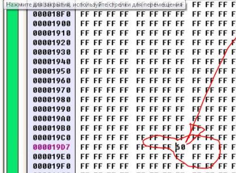

Насчет зарядного выяснил, нужен. Возник вопрос насчет считанного. В инете нашел, что считанном может быть файл, отличный от окружающих его FF. Как с этим обстоят дела с ЧЛ?
Сообщение chipsoft » Пт июл 01, 2016 11:18 am
Вот из-за этой 0x60 и возникают проблемы у новой версии. Замените этот байт на 0xFF и все ок будет. В ближдайшем обновлении мы сделаем, чтобы автоматически патчились такие прошивки.
Сообщения: 3198
Сообщение Иоанн » Пт июл 01, 2016 11:49 am
Ага, всё понял. В считанном в хексе поставлю FF по этому адресу, КС автоматически пересчитается при правке в ЧЭ2 и на авто. Спасибо.
