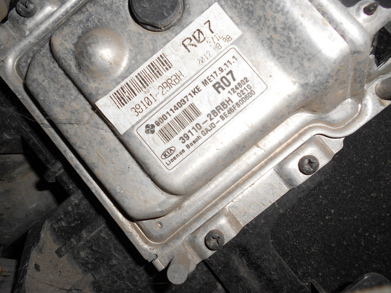

Сообщение Алексей-2010 » Чт окт 20, 2016 5:18 pm
Здравствуйте!
KIA Ceed 2012 года, блок такой: МЕ17.9.11.1
Модуль ЧЛ МЕ17.9.11/2/13 (Tuning) имеется.
Е2 требуется.
Могу ли я работать с этим блоком?
Серёга
Сообщения: 988
Сообщение Серёга » Чт окт 20, 2016 5:31 pm
Вполне сможешь. Я такой блок делал.
тлф 067 95 90 95О
Богдан
Сообщения: 1353
Сообщение Богдан » Чт окт 20, 2016 6:31 pm
Все будет работать.Могу сделать качественный тюнинг на вашем стоке.Если что в личку.
Kuzmin_m
Сообщения: 110
Зарегистрирован: Вт апр 21, 2015 1:55 pm
Откуда: Выкса
Сообщение Kuzmin_m » Чт окт 20, 2016 9:52 pm
Алексей-2010 писал(а):Здравствуйте!
Е2 требуется.
Не с каждым "тюнингом" получиться! (но поднять потом блок возможно).
