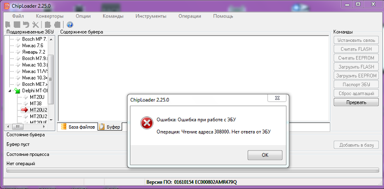

Доброго всем дня. Приобрел недавно Chiploader 2.25, модуль Delphi MT20....Сегодня опробовал на Geely MK с ЭБУ Delphi MT20U2. Прочитать не смог. Сначала подключался на авто через колодку. На аккум -- зарядник. Паспорт определяет, а чтение прерывается на одном и том же месте, и выдает ошибку. Подключался при помощи Chipsoft Lite с последним обновлением. Пробовал как j2534 и как К-line. Снимал и подключал на столе согласно справки. Результат один. Что я делаю не так?
Сообщение chipsoft » Чт авг 11, 2016 7:27 pm
На Geely MK насколько я знаю стоит MT22U. То, что на ЭБУ написано MT20U2, не значит, что это MT20U2. Там на наклейке ниже есть надпись 22U, это и означает что ЭБУ MT22U

Значит подключаться нужно как 22U, а на них есть ПО PBTM, EC000802A, MR479QA?

Сообщение agor » Пт авг 12, 2016 3:02 pm
Сегодня все считал успешно, вкладкой МТ22U, на авто, через к-лайн адаптор. Спасибо за участие. Тему можно закрыть.
