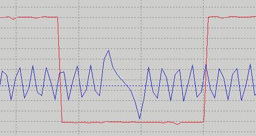

что не так? дпкв+дпрв газель 4216

wmasterw
Сообщения: 1277
Откуда: Украина, Ирпень
Сообщение wmasterw » Вт июн 18, 2013 12:33 pm
Сигнал ДПКВ обычно имеет такой вид http://savepic.org/3701782.png
ДПРВ тоже не годится. Снимите нормально сигналы.
FILLFIRST
Сообщения: 104
Сообщение FILLFIRST » Вт июн 18, 2013 12:58 pm
всяко пробывал, ерунда всё равно, а тут видно что-нибудь? я просто не могу понять....
