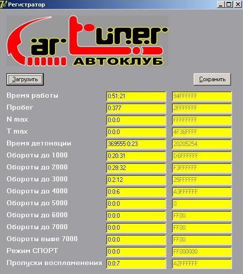

Таки да, там сидят кроме СО хх и не хх ещё обороты. Это как минимум. Нашёл ещё 5 данных, это количество включения питания, а остальные - буду разбираться ещё. Так что можно их будет и увидеть и поменять без сканера. Свап есть кнопкой в программе, так что с этим проблем нет вообще, если данные будут нечитабельны, достаточно нажать свап. Открою тему чуть позже с образцом программы, будет спрос - сделаю продажу....

Сразу не пойму, ты против того, чтобы такая прога существовала в массах? Ну если так смотреть на вопрос, то никаких бы кальков не существовало в обращении и никто не корректировал бы приборки и эбу, бо алгоритм знали бы единицы и держали у себя под замком и радовались)))) Я этот алоритм вскрыл ещё в 2008-9 году, и что? С тех пор им воспользовался раз 20, и раз 20 делал нашим коллегам)) Сейчас, от нечего делать, хочу придать проге нормальный вид и прописать остальные данные, которые нигде не вылазят, как то: число запусков двигателя, число отключения клеммы питания, время работы с включенной лампой MIL, статус иммобилизации, и ещё некоторые(штук 5), может они и не особо нужны, но как написал - от нечего делать. Ну и могу привязать её к компу)))

gory писал(а):Если будет удобная в работе и совсем "не дорого" то может и будет интерес .
А так то при том , что микасы 10 и 11 очень большая часть
моей работы , и есть программы для коррекции пробега , моточасов и
других параметров может десяток раз и пользовался .
Может это тут так, но никому это не интересно.
Интересно, а какие есть уже программы? Ни одной ещё не видел и не слышал. Я так отстал?? Тогда закрываю поднятый мною вопрос))

Robin писал(а):...... Ни одной ещё не видел и не слышал. Я так отстал?? ........
Не надо прибедняться . :wink:
.zip
(23.03 КБ) 229 скачиваний

А вот теперь не понял, откуда у тебя эта программа????????

Сообщение Robin » Сб окт 29, 2016 10:57 pm
Валялось??? Я её никому не давал, за исключением Клубников, и то не всех. Вот теперь мне очень интересно, откуда ноги выросли... Знаю, что не скажешь, но осадок у меня остался... Хотя она чем тебе помогла? Там КС только в пару строках считается, остальное не добавлено было, т.е. данные при записи просто превращались в 00 :) Рабочая версия в одном экземпляре у меня сейчас, и вид совсем другой имеет. Так что пользуйся, она неполноценная. Ну а какие ещё есть программы? Этой не удивил :D
