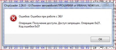

Программирование Бош 17.9.7 на столе, всё подсоединил проверил начинаю писать идёт сбой, не могу понять в чём дело

Сообщение venjchip » Ср ноя 02, 2016 2:31 pm
фото

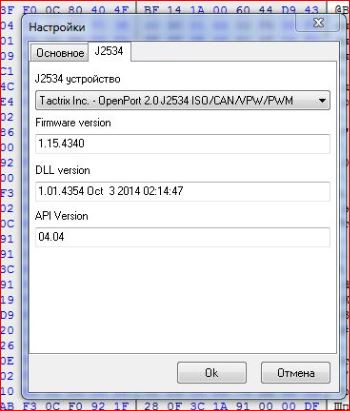

Сообщение venjchip » Ср ноя 02, 2016 2:34 pm
фото

venjchip писал(а):фото
Цитата из хелпа просит другую длл.
Внимание! При использовании адаптера Tactrix OpenPort2 была замечена некорректная работа адаптера ч программой, что выражалось в невозможности установить связь с ЭБУ, а также некорректном чтении ЭБУ, что после повторной записи ЭБУ выводило его из строя! Для работы модуля с Tactrix OpenPort2 настоятельно рекомендуем использовать прошивку адаптера версии 1.15.4340 и драйвер J2534 версии 1.01.4247 Apr 18 2014 16:14:11 в противном случае не гарантируется корректная работа с ЭБУ после операций с ним

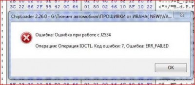

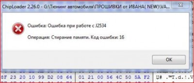

Сообщение venjchip » Ср ноя 02, 2016 3:53 pm
Подключил через адаптер K-LINE такая же хрень.

Сообщение venjchip » Ср ноя 02, 2016 3:56 pm
Просто я всегда эти блоки делал на машине через колодку диагностики Опенпортом, так как через К лайн адаптер ни когда не получалось а тут блок принесли и я не могу на столе его прошить ни опен портом ни к - лайн адаптером

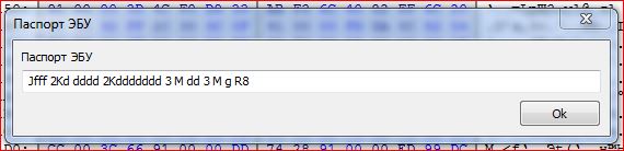

Romann43
Сообщения: 715
Откуда: Кирово-Чепецк
Сообщение Romann43 » Ср ноя 02, 2016 5:51 pm
Паспорт очень интересный,с рабочей машины принесли блок?

venjchip писал(а):Подключил через адаптер K-LINE такая же хрень.
Похоже кто принёс что то пытался сделать пока не угробил. Паспорт "карявый"

Сообщение De-nys » Ср ноя 02, 2016 6:20 pm
Поддержу предыдущего оратора))) блок уже по диагностике вряд ли запишется

Сообщения: 8317
Сообщение chipsoft » Ср ноя 02, 2016 8:56 pm
Ну 37-я ошибка означает что слишком быстро клацаете, ЭБУ не успевает переваривать команды. Чуть помедленнее нужно.
При стирании если нет ответа, я бы напряжение проверил.
