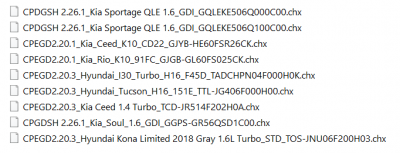

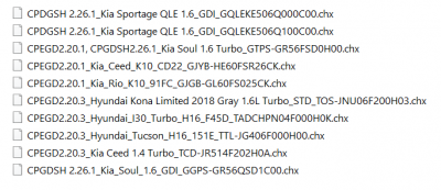

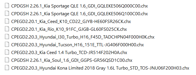

У меня сейчас 10 стоков есть, когда их добавлю, уже будет похоже на модуль. Вот и сейчас сижу, добавляю CPDGSH 2.26.1_Kia Sportage QLE 1.6_GDI_GQLEKE506Q000C00.

Стало 10 карт калибровок.
