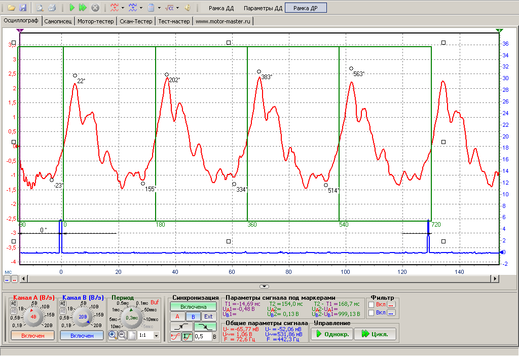

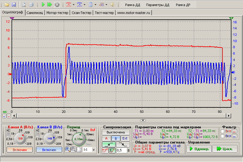

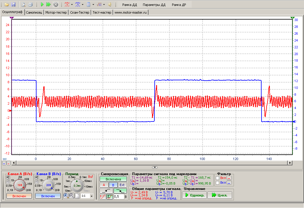

Сообщение Юра » Пт янв 16, 2009 9:06 pm
Вот так всё должно быть на этом движке что б не газовал.Фаза перепуска должна быть 25/22 град. И Распредвал вот так относительно ДПКВ должен стоять. Изменение напряжения ДПРВ от нуля к 12вольтам должно проходить между двумя отсутствующими зубами шестерни ДПКВ. Проверено на многих. При другом положении распредвала ЭБУ не понимает и ищет распредвал гоняя обороты.
ссссс1.4-1-5-4-11 png.png (33.37 КБ) 5197 просмотров
сенс 1.4 дпкв и дпрв-сж.png (40.29 КБ) 5201 просмотр
сенс 1.4 вакум-2-сж.png (44.31 КБ) 5217 просмотров
Последний раз редактировалось Юра Сб янв 17, 2009 3:43 pm, всего редактировалось 1 раз.
