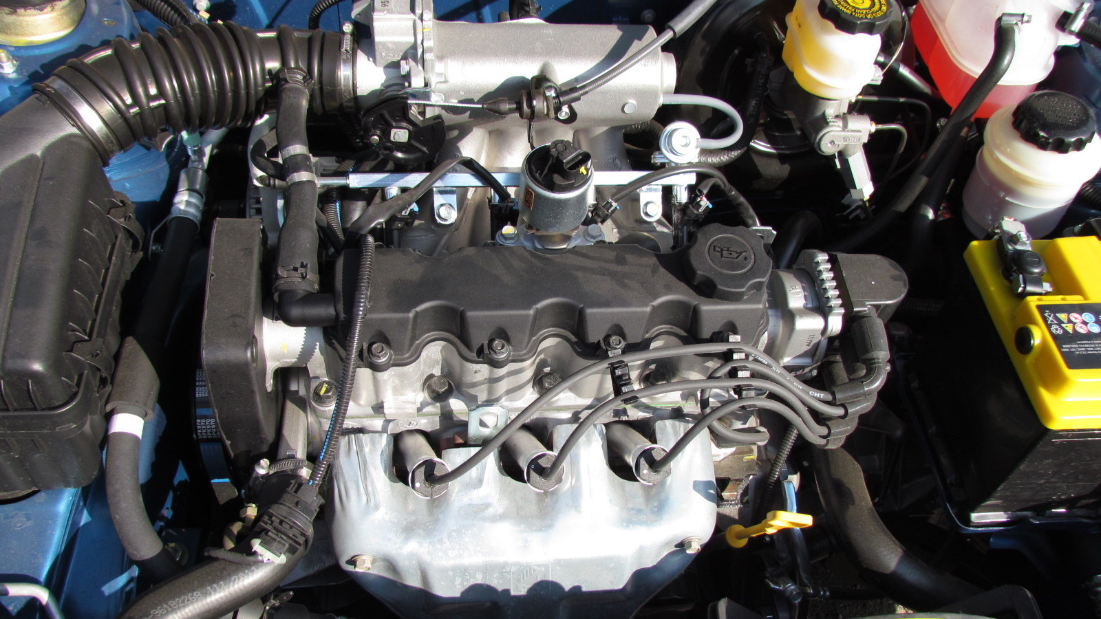

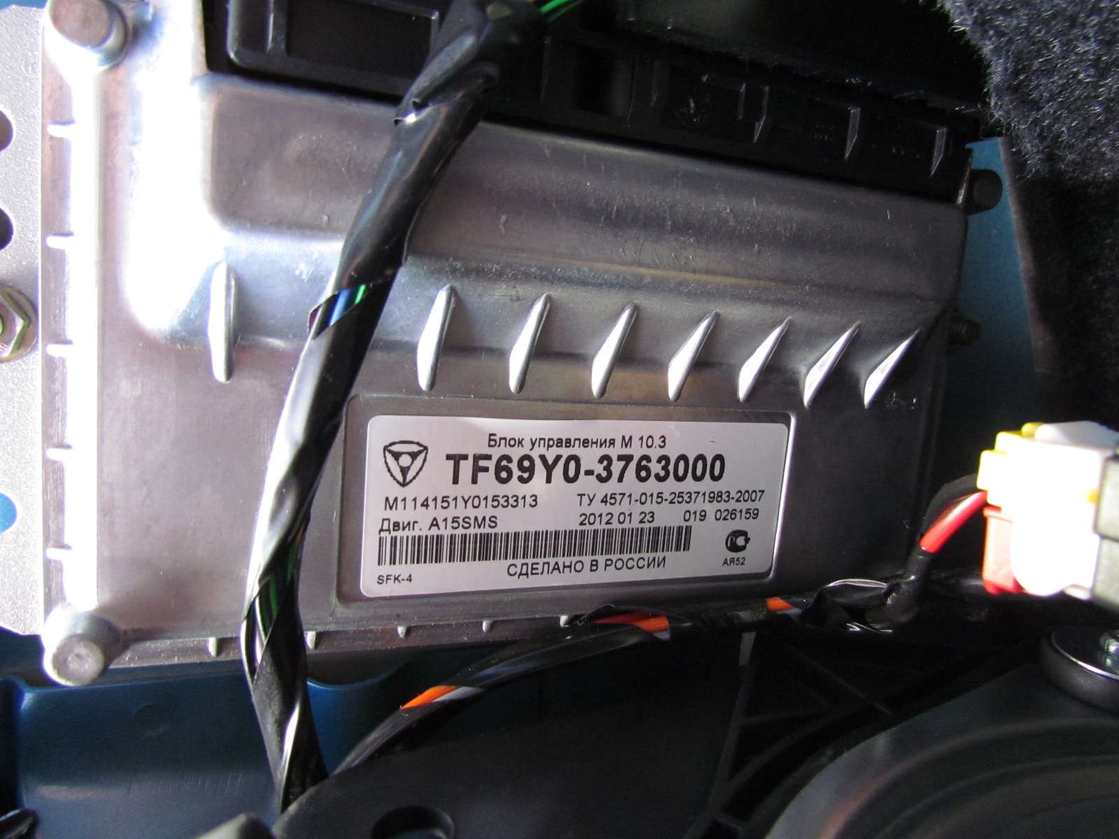

Такая повозка? :)
Изображение 051.jpg (467.28 КБ) 5136 просмотров
Изображение 0501.jpg (354.22 КБ) 5134 просмотра

_val_ писал(а):Такая повозка? :)
нет, там клапан ЕГР старого типа, нет датчика фазы, хотя машина 2010года[/code]

вот прошивка, посмотрите пожалуйста иденты, а то нет у меня редактора
887.rar
(9.44 КБ) 181 скачивание

Ну тут завод клапан EGR явно использует в качестве заглушки технологического отверствия. Фишка для него отсутствует.

injektorcentr писал(а):вот прошивка, посмотрите пожалуйста иденты, а то нет у меня редактора
И хекс-редактора нет??
M114151YP153206

Сообщение injektorcentr » Пт авг 24, 2012 8:06 am
M114151YP153206
Спасибо большое, теперь постучусь к Денису за тюнинговой прошивкой
