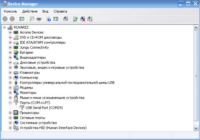

Сообщение Kassir40 » Вс ноя 03, 2013 6:16 pm
вот что видит

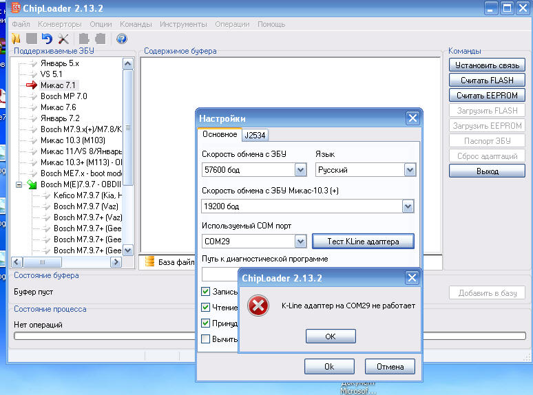

Сообщение Kassir40 » Вс ноя 03, 2013 6:18 pm
еще так

Сообщение Kassir40 » Вс ноя 03, 2013 6:23 pm
Что делать даше просто ума не прилажу.Ум весь кончился.
Думаю что К лайник с браком.Где купить можно нормалый?
Уже ругаться слов просто не могу найти

Сообщение oleg12345 » Вс ноя 03, 2013 6:28 pm
Прежде всего переставь его на какой то порт поближе - 1,2,3... Затем подай на калайник питание. Первое не так критично, как второе :)

Сообщение gory » Вс ноя 03, 2013 6:31 pm
Питания адаптера нет, подключи его в ОБД автомобиля.
