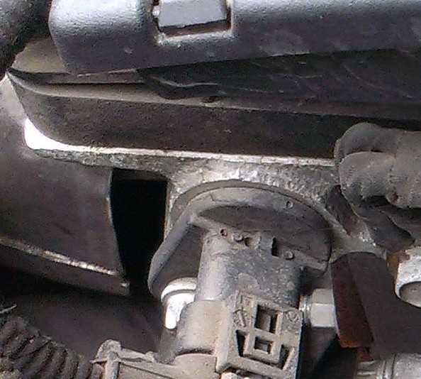

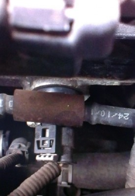

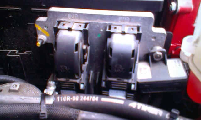

andr9621
Сообщения: 150
Зарегистрирован: Пн апр 07, 2008 9:42 pm
Сообщение andr9621 » Сб дек 28, 2013 8:21 am
Такое бывает только на зеленой машине.
Слав
Сообщения: 104
Зарегистрирован: Ср фев 27, 2008 10:43 am
Откуда: Одесса
Сообщение Слав » Сб дек 28, 2013 9:26 am
Сегодня она приедет, фото выложу.
andr9621
Сообщения: 150
Сообщение andr9621 » Вс дек 29, 2013 8:43 am
Если будет фотосессия - желательно и фото ACDelco в анфас (без профиля).
