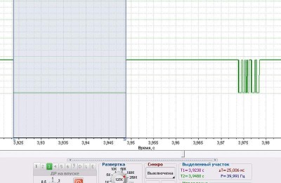

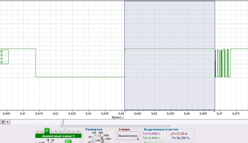

Ну, и для статистики-вторая ступень:
Сообщение chipsoft » Пт мар 28, 2014 5:13 pm
Вторая ступен тоже "длинная". Видимо что-то не запустилось. Или еще раз попробуйте, или обратитесь к тому, кто знаком с администрированием Windows

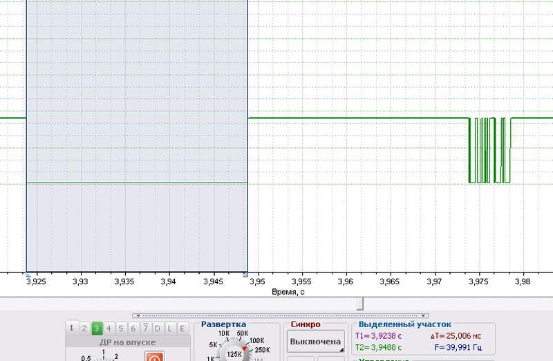

Имеется ввиду запитать адаптер и осцилом посмотреть длительность ступенек?
Сообщение chipsoft » Пт мар 28, 2014 10:05 pm
keban писал(а):Имеется ввиду запитать адаптер и осцилом посмотреть длительность ступенек?
Совершенно верно. Один раз настроите и все будет работать

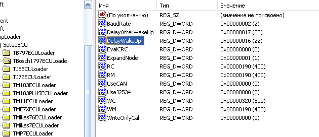

Сообщение keban » Сб мар 29, 2014 1:53 pm

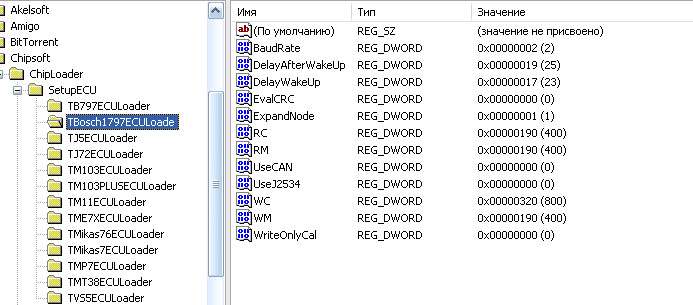

Пока без машины настроил. Вот что получилось:

Сообщение keban » Сб мар 29, 2014 1:58 pm
осцилка
