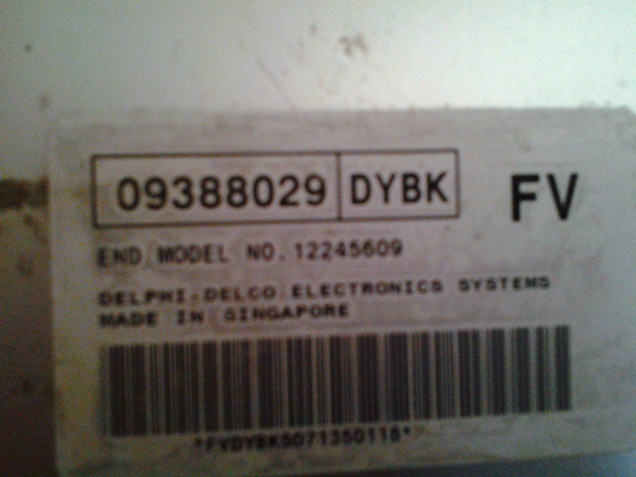

подниму тему - нужно отключить в ланосе . пытались ключники прописать заново ключи и даже б.у имошник купили . возможно с разбором блока вычитать прогером ? в какой микросхеме признак имо ?
Seriy-99
Сообщения: 1674
Re: Eeprom MR-140
Сообщение Seriy-99 » Чт окт 20, 2022 10:14 pm
какая прошивка у тебя в блоке ? я понимаю что ты спрашивал про другое )) но думаю коль уж вскроешь блок - то еепром опознаешь и так . просто если DYBK и подобное г то там иммо норм отключается в прошивке и выдумывать ничего не надо , если надо прошивку - дам .

я даже машину не видел :) позвонил ключник - не могут с електриком одолет ланоса . прошивка я так понимаю на наклейке ? или нужно диагностикой смотреть ?
Seriy-99
Сообщения: 1674
Re: Eeprom MR-140
Сообщение Seriy-99 » Чт окт 20, 2022 10:24 pm
если блок не менялся , то наклейки хватит .

а ключникам привязать на лайнос ключик ... ну такое ))) . Ладно сделаем . кинь мне в вайбер наклейку или что будешь иметь я посоветую что и как

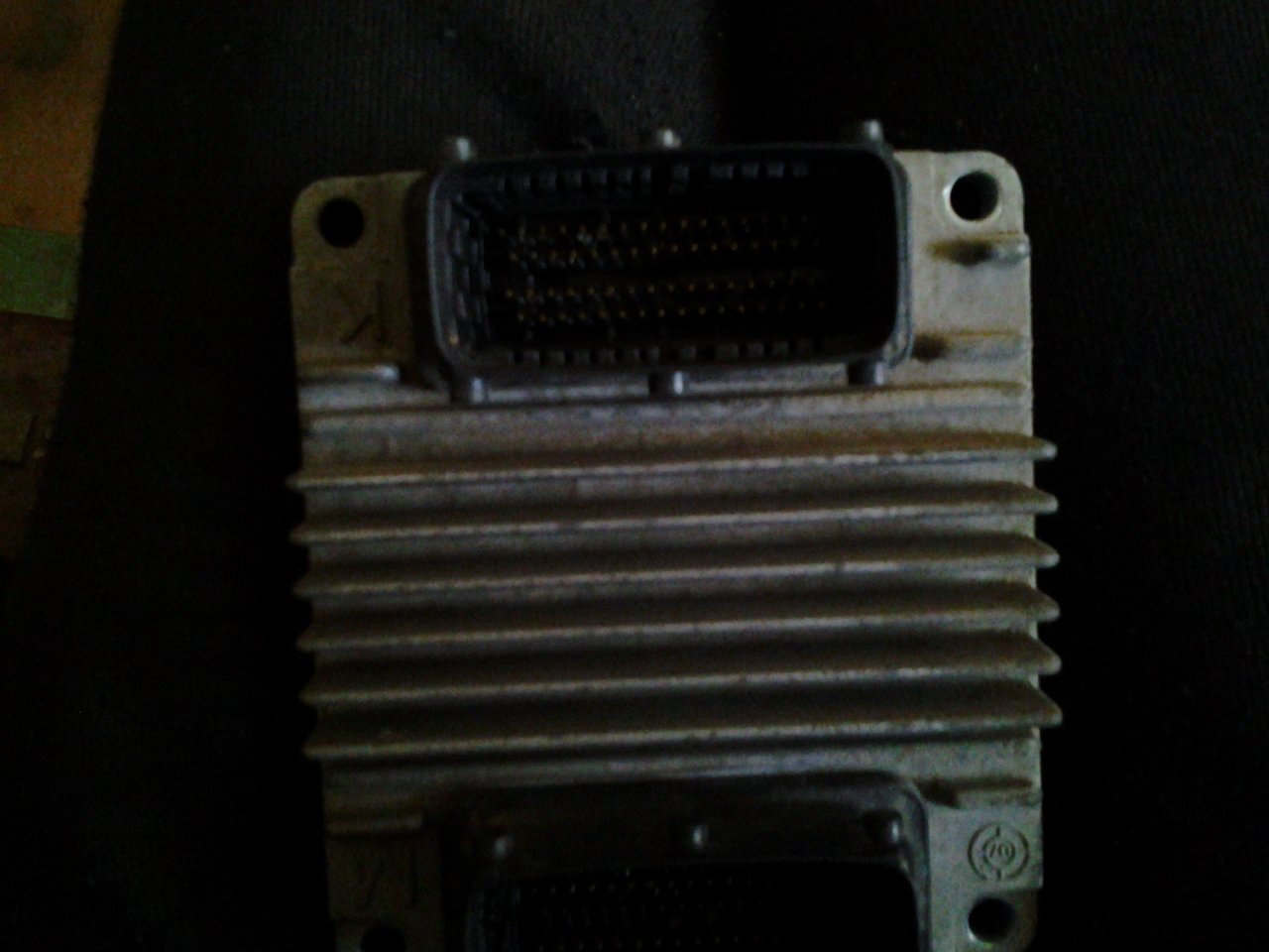

чтоб разобрать нужно феном греть по краю ? PS нашел на ютубе как разобрать
vldp
Сообщения: 1510
Откуда: Харьковская обл.
Re: Eeprom MR-140
Сообщение vldp » Пт окт 21, 2022 4:16 pm
А зачем его разбирать?
Для того чтобы отключить иммо разборка не нужна.

Сообщение jeny » Пт окт 21, 2022 4:34 pm
посмотрев фото платы желание отпало вскрывать . машина волонтерам или военым предназначена

Сообщение jeny » Пт окт 21, 2022 7:57 pm
пришлось к товарищу ехать за помощью
DYBK_P0801BXZ01_LanosMR140.rar
(114.43 КБ) 244 скачивания
Seriy-99
Сообщения: 1674
Re: Eeprom MR-140
Сообщение Seriy-99 » Пт окт 21, 2022 9:55 pm
запиши то что я дал чиплоадером и все. ничего вскрывать не надо .
