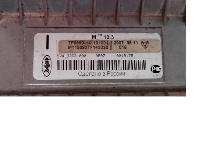

Спасибо, за разяснения. Прошивка AEC 02.30.076 - для какого мотора? Не встречал у нас такой. Ко мне приезжали Сенсы 1.4, только с прошивками АЕС 02.32.092 и 02.33.111, но они все с "+".
ЭБУ М10.3+, которыми комплектовались авто (во вложении).

Отдал мне знакомый ЭБУ M10.3+ (как на фото из моего сообщения выше). На авто он не работает - не выходит на диагностику, а вот на столе читается и пишется. Раньше этот ЭБУ, хотели прошить под какое-то авто из семейства ЗАЗ. Софт в нем был - 092-й. В общем, как можно его "оживить"? Из загрузчиков есть Chiploader и Трейд-М (последним думаю в него не лазить), у коллеги есть Combiloader.
И еще вопрос - есть-ли какая программа, чтоб проверить его работоспособность "на столе"?

Сеня писал(а):На авто он не работает - не выходит на диагностику, а вот на столе читается и пишется.
Ну так залейте в него М113092 или М113111 от двигателя 1.4. У вас же есть чем.
Зачем на столе, Ведь М103 до этого работал и на связь выходил. А этот если не заработает, значит проблема с ЭБУ. В ремонт его.

Сообщение Сеня » Пт авг 14, 2015 9:25 am
вадимк - спасибо, попробую сам восстановить, естественно с помощью ребят с форума! :) Если не выйдет, тогда обращусь. Это будет ЭБУ, подменный.
Настораживает сообщение в программе, процитирую его:
"Внимание! Перед тем, как осуществлять запись прошивки во FLASH память ЭБУ обязательно считайте и сохраните оригинальную прошивку FLASH памяти, т.к. она для каждого ЭБУ индивидуальна, и с другой "чужой", даже серийной прошивкой, ЭБУ работать не будет."
Как вернуть его "родную" обратно?
Похоже в него что-то заливали и не раз. Естественно я залил стоковую прошивку 092-ю, и после записи перевел ЭБУ в режим диагностики. "На столе" читается-пишется, а на авто не работает. Делал Chiploader-ом, на выходных попробую еще Трейд-ом.

Сеня писал(а):С другого ЭБУ ведь работать не будет? У меня только с этого.
Причем, где-то читал - что сначала нужно записать eeprom, потом flash.
Да без разницы. И работает с любым eeprom. То типа на ЗАЗ Вида нужен свой. Я eeprom, на этих блоках, никогда не трогаю. Вот конкретно с 1.4.
