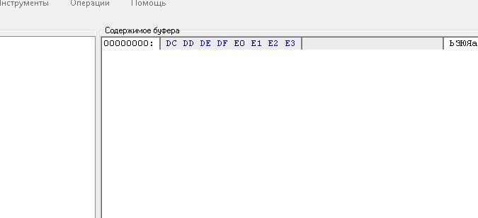

TPROT12 ЭБУ Bosch M(E)17.9.71, для него GPT адаптер не нужен. Считывается пароль выбором соответсвующего пункта в модуле Tricore. После вычитки пароля, он автоматически попадает в буфер пароля, о чем свидетельствует строка статуса. А вот пример, где нужно вычитать пароль GPT: Для чтения пароля некоторых ЭБУ требуется специальная плата GPT генератора (приобретается отдельно) и выбор соответствующего пункта загрузчика:

Дай свой скрин с адресом 17F90.

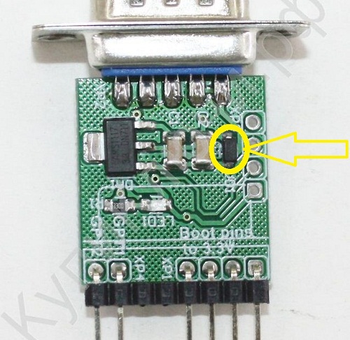

Подскажите, что за элемент ? Стабилитрон ?
Купил в чип и дип парочку AMS1117, проц сдул (отсутствовал на плате), запаиваю новый AMS и он сразу же умирает, оба спалил, пробивает на +12.
Кз никакого не нашёл. Странно как то, может брак.
Заказал ещё пяток штук стабов, буду посмотреть.
.JPG
Сообщение chipsoft » Чт янв 24, 2019 2:55 pm
Это стабилитрон MMSZ4685T1G на 3.6V

Стыдно, признаться в том, как я жутко тормознул, закидайте меня помидорами. Проблема с адаптером была в том, что был непропай массы между DB9 и платой, когда проверял массу, щупом прижимал и контакт был. То есть на плате не было массы. А когда на плате нет массы, то при проверке мультиметром на выходе AMS1117 висит +12, если второй щуп мультиметра на АКБ. Ещё я тормоз неправильно проверял выпаянный стабилизатор. Просто прозвонил мультиметром между входом и выходом. ) Извиняйте за много слов. Дошло в чём дело только после того, как отпаял DB9 и припаял к плате провода.
