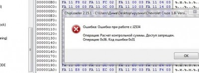

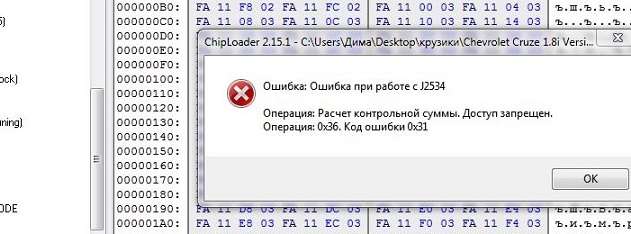

запись проходит. расчёт нет.
комбик тоже не взял.
можно исправить?
сток пишется обратно нормально
_3O95J30MTEC76.rar
(309.37 КБ) 180 скачиваний
.jpg
Сообщение chipsoft » Пт июл 11, 2014 3:14 pm
rins писал(а):запись проходит. расчёт нет.
можно исправить?
Если серийка нормально записывается, значит с загрузчиком все нормально. Проблема скорее всего в контрольной сумме прошивки, которую ЭБУ контролирует при записи. Точно сказать можно, если увидеть пару оригинал-тюнинг.

Сообщение rins » Пт июл 11, 2014 3:57 pm
отправил в личку. посмотрите.
rins
Сообщения: 524
Откуда: РФ. Калуга
Сообщение rins » Пт июл 11, 2014 9:58 pm

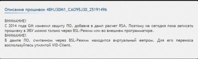

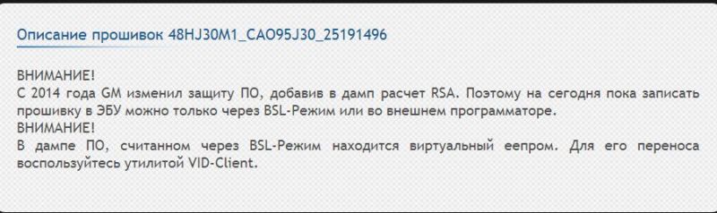

так ЧЛ. вроде пересчитывает КС?
и как быть с RSA подписью? как утверждают знающие. ДжиЭм её добавил в прошивку.
нету там рса,кс только

Сообщение rins » Сб июл 12, 2014 9:37 pm
тут говорят что есть.
Денис что там с прошивкой? ждать или в бсл писать?
.jpg
Сообщение chipsoft » Сб июл 12, 2014 10:17 pm
Я прошивки еще не смотрел, но если РСА добавили, то так быстро такое не ломается. Так что пока через бут, благо блоки вскрываются не сложно.
