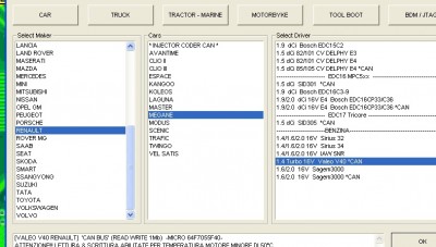

Andrey_m
Сообщения: 521
Откуда: Нижний Новгород
Valeo V42
Сообщение Andrey_m » Сб фев 20, 2016 2:17 pm
golem68 писал(а):Вот блин, а я дастеры и меганы galletto2 шью, и даже не знаю, что там такого протокола нет :D
Вот именно galletto2, а не галетта. :lol:
В galetto 4 у меня есть вот такой протокол.
Но, Valeo V42 я не пробовал им шить.
Хотя, как вариант...
Расскажи как всё проходит, будет интересно.
диагностика, прошивки, модули, чип-тюнинг, он-лайн.
golem68
Сообщения: 193
Зарегистрирован: Чт апр 04, 2013 11:37 am
Откуда: Россия, Пустотино
Сообщение golem68 » Сб фев 20, 2016 2:43 pm
Всё нормально проходит, читает 5 минут, пишет 2 минуты. Температура двигателя должна быть меньше 50 градусов. Если надо, могу скинуть свой русификатор.
