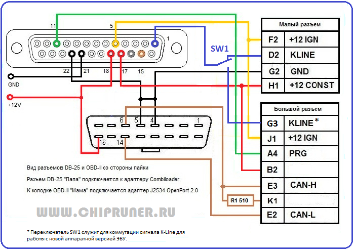

Линур писал(а):
gonta писал(а): Это сейчас про что?Какая ОБД фишка?
Это он наверное про Комбиковский кабель, который идет с этой фишкой для Опенпорта.
так точно, о нем.Кинул времянку на 7 вывод .Проверил на грантовском блоке-все работает.Осталось автору сделать чтение внутреннего eeprom

Линур
Сообщения: 42
Зарегистрирован: Ср янв 29, 2014 12:35 pm
Откуда: Кукмор.Татарстан
Сообщение Линур » Ср сен 17, 2014 9:38 am
Olegator писал(а):
А на какой пин на эбу К-Лайн вывел?
Olegator
Сообщения: 39
Зарегистрирован: Вт дек 18, 2007 3:30 pm
Откуда: Россия ,Воронежская обл.г.Лиски
Сообщение Olegator » Ср сен 17, 2014 9:45 am
Линур писал(а):
Olegator писал(а):
я сделал переключатель на два положения.или на малый или на большлй разьем а номер контакта смотри в хелпе,я на память не помню.
Линур
Сообщения: 42
Сообщение Линур » Ср сен 17, 2014 9:49 am
Olegator писал(а): я сделал переключатель на два положения.или на малый или на большлй разьем а номер контакта смотри в хелпе,я на память не помню.
Понятно спасибо.
Olegator
Сообщения: 39
Сообщение Olegator » Ср сен 17, 2014 9:53 am
Понятно спасибо.
вот такая схема у меня

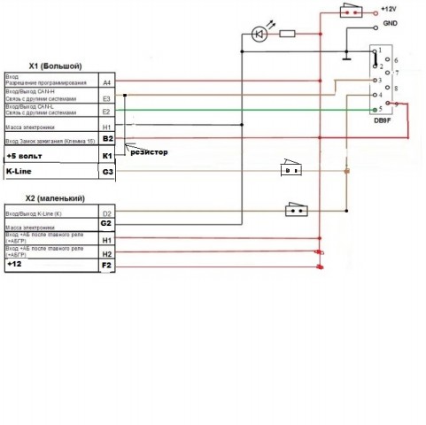

Линур
Сообщения: 42
Сообщение Линур » Сб сен 20, 2014 10:09 pm
Линур писал(а):
chipsoft писал(а):В файле справки описано, куда нужно +5В подать.
Все как в справке подключил, ругается на ошибку 16. Что не так?
Сегодня опять боролся с блоком гранты, вывел к-линию через переключатель на большой и маленький разъемы, бестолку, опять ругается на ошибку 16. Как то мне пришло письмо от тех. поддержки об оновлении САN адаптера, они мне посоветовали выпролнить следующую процедуру, цитирую:
Ко нам уже обратилось много пользователей, по-поводу того, что наш CHIPSOFT J2534 не работает с M74CAN, в не зависимости от загрузчика.
Пришлось углубиться в проблему. Как оказалось, ЭБУ M74CAN имеет особенности аппаратной реализации, из-за чего именно связь с ним по-умолчанию и не устанавливается.
Как решить эту проблему:
1. Найдите на лицевой стороне платы CHIPSOFT J2534 микросхему TJA1050.
2. Найдите резистор 120 Ом (на нем надпись 121) между 6 и 7 ногами этой микросхемы
3. Выпаяйте этот резистор.
После этих манипуляций адаптер будет успешно работать с M74CAN с теми же адаптерами, с которыми работал OpenPort2.
Работа со всеми остальными ЭБУ при выпаянном резисторе будет также успешной. Т.е. запаивать его обратно для работы с каким-то ЭБУ не нужно будет.
С уважением, команда CHIPSOFT
Не эти ли манипуляции мешают мне связаться с ЭБУ?
На данный момент моя схемв выгдядит так:

Линур
Сообщения: 42
Сообщение Линур » Сб сен 20, 2014 11:20 pm
Серёга писал(а):Линур, у тебя схема собрана точно по хелпу, а теперь попробуй немного её переделать, то есть подай ещё +12 ign на J1 в большем разъёме.
Спасибо огромное, завтра попробую, и по результату обязательно отпишу
Romann43
Сообщения: 715
Откуда: Кирово-Чепецк
Сообщение Romann43 » Вс сен 21, 2014 7:26 am
У меня так кабель для репрога М74+(CAN) сделан.Два тумблера для переключения на разные пины эбу.
