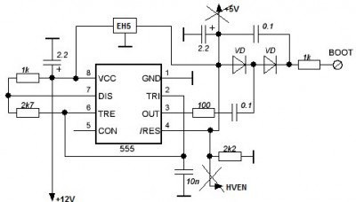

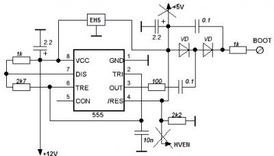

Собрал схемку что давалась ранее,но вот засада на бут пине аж 21 вольт,должно обязательно 17?
Romann43
Сообщения: 715
Откуда: Кирово-Чепецк
Сообщение Romann43 » Ср июл 13, 2016 9:58 am

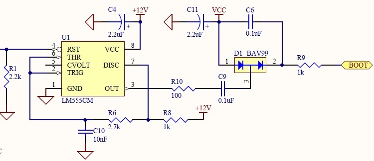

evgen13reg писал(а):Собрал схемку что давалась ранее,но вот засада на бут пине аж 21 вольт,должно обязательно 17?
Я тут провёл некоторые изыски,при подключенном эбу(в моём случае лансерХ 1.5) на пине бут пина напряжение падает до +14 вольт.Номиналы выдержаны как по схеме,единственное,вместо электролитов 2.2 мкф стоит керамика в 1206 корпусе.Задавал вопрос инженеру-электронщику,он сказал что возможно не хватает ёмкости конденсаторов 0.1мкф в обвязке BAV99.СХема реализована как классический удвоитель напряжения Кокрофта-Уолтона,отличается универсальностью,но малой нагрузочной способностью.Питание осуществляется с выхода таймера 555 (по даташиту напряжение на нём равно U пит микросхемы-1.7В)+ питание 5В от юсб,в итоге на холостом ходу в сумме получается 16-17В. Можете попробовать замерить падение напряжения на бут пине,при подключенном эбу и ваших +21В на выходе платы.Кстати 21В не опасное напряжение для эбу.
Укажите при каких номиналах и деталях(конденсаторы) получилось 21В?Можно фото платы прикрепить.
Romann43
Сообщения: 715
Сообщение Romann43 » Ср июл 13, 2016 10:19 am
По моим прикидкам,получить 21В на выходе,можно подав 12В на точку VCC вместо положенных 5В,либо источник питания таймера 555 больше +12В значительно))

Сообщение evgen13reg » Ср июл 13, 2016 10:48 am
Romann43 писал(а):По моим прикидкам,получить 21В на выходе,можно подав 12В на точку VCC вместо положенных 5В,либо источник питания таймера 555 больше +12В значительно))
Вот по этой схеме споял,на выходе без подключения к эбу 21вольт подключать не пробовал,вот и спрашиваю можно ли подать 21 вольт не сгорит ли что то
Все наменалы согласно схеме,по позже сфотографирую спереди плату
