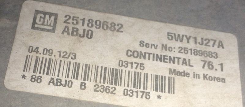

Сообщение geoprobeg » Вт дек 23, 2014 1:13 pm
Подскажите, какую лицензию нужно купить для тюннинга этого блока:
Шевролет Круз 2013
CHIPSOFT.RU
Сообщения: 8317
Сообщение chipsoft » Вт дек 23, 2014 1:23 pm
Сеня
Сообщения: 445
Откуда: Харьков
Сообщение Сеня » Вт дек 23, 2014 2:47 pm
Только решил спросить, какой модуль необходимо купить для Cruze 1.8 (2013 г.в.) - автор уже ответил! :)
