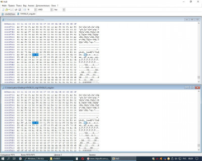

слил прошивку и сравнил со стоковой -2 байта разница. Залил тюненую прошивку - на горячую заводится и коррекции стали 6-10% на старом дмрв и 20-20% на новом дмрв. Оставили старый ДМРВ.
Машина на хх шепчет,разгон без провалов .
Стало интересно что за 2 байта и не влияли они на пусковые характеристики горячего двигателя?
файл orig это считанный с эбу

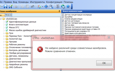

Сравнение...

что это означает? прошивка рабочая ? а че тогда 2 байта выпали и за что они отвечают?
